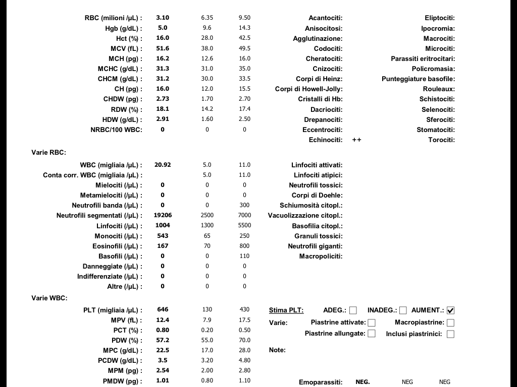

Ciao Eli vediamo se riesco a postare gli esami...sto correndo dalla vet per capire....la situazione non è bella
Re: Buongiorno
queste sono analisi eseguite in questa settimana? I neutrofili sono altissimi, non c'è anemia autoimmune, vero? non conosco la storia della piccola, attendiamo un tuo aggiornamento

Esami fatti ieri

Elisa, le analisi sono bruttine, è presente anemia severa, BUN - CREA - FOSFORO sono molto alti.
chiedi alla vet per il chitosano (ipakitine) che oltre a chelare il fosforo aiuta a far scendere pure la bun e la crea. Il renalzyn è cmq appetibile.
per il cordyceps: dovresti trovare in farmacia il Cordyceps Aloha, per il dosaggio rimando al veterinario; potrebbe non reggere a livello intestinale tutti questi integratori: colostro + probinul e cordyceps. Il chelante lontano da tutti gli altri. Hai anche esami delle urine?

il cordyceps aiuta a rallentare la progressione della malattia renale ma non contrasta l'infezione. I neutrofili sono veramente alti, potrebbe esserci infezione, emorragia, parassiti, etc. i valori sono troppo sballatini per non intraprendere una terapia farmacologica, se si contorce dopo aver mangiato deve prendere la ranitidina o equivalente, se c'è infezione deve seguire una terapia antibiotica. I valori di bun e crea :-( :-( :-( dovrebbe fare qualche flebo + vitamine e ranidil... e le siringhette di acqua fiuggi, quelle aiutano sempre. Chiedi alla veterinaria, un caro saluto
